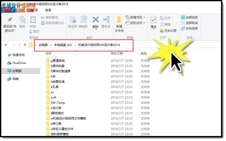

2,你把设计库解压缩到
D:\机械设计招标网SW设计库2016
结构如图:

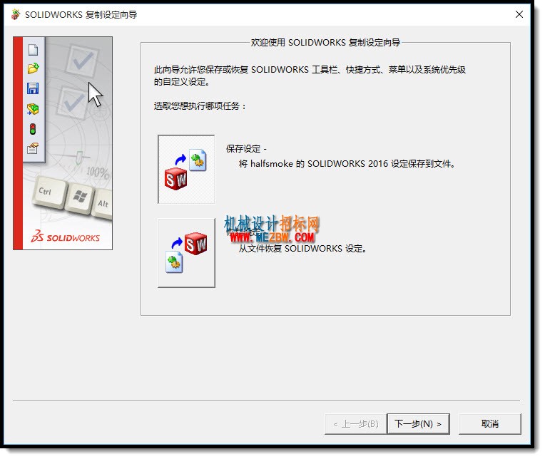

8,本次V2版设计库,我们给各位增加一个自动配置文件。也就是“设置复制”
机械设计招标网Solidworks设计库V2
这个工具,从你的windows开始菜单找吧。以前出V1的时候,有朋友问我们为什么不用这个,来让各位自动安装:
因为这个文件,是假设你保存设置的时候,和你重新安装文件的时候,文件夹路径一模一样。
PS:有两个文件夹位置,很有意思,你可以自己研究一下。

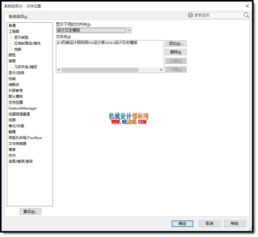

设计日志模版。还一个是常用异形孔模版。
9,然后该确定了。
10,重新打开系统选项,开始配置默认文件模版。
注意咯,第9步,你一定要确认一下,Solidworks才能重建索引,然后重新打开系统选项,才能选择我们的默认文件模版。
