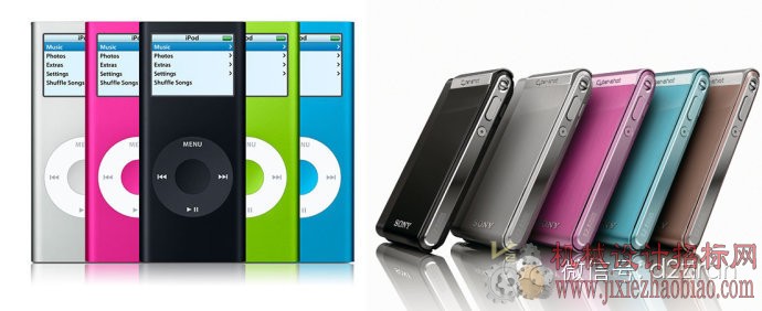

阳极氧化 Andiozing
作为轻金属的铝及其类别合金,在工业设计中已经越来越普遍。MP3播放器、DSC、手機、NB、甚至桌面電腦等,均可見輕金屬身影(鎂合金與鋁合金為主 流),NB採用鎂合金比例(含內外構件)更已超過50%,蘋果(Apple)的MP3播放器、桌面電腦與Sony的DSC,甚至大量採用鋁合金材料。
铝合金的氧化着色是小型机电产品常用的一种表面处理工艺,其作用主要是增强产品表面的抗蚀能力(如发黑、发蓝)和使产品具有装饰效果(如均匀一致的各种颜色)。
氧化着色效果与铝合金的材料成分和工艺参数有关。
铝合金表面氧化着色后通常还有后续处理工艺,使整个产品更具美观性。另外还有一点,着色并非是氧化的后处理,是在氧化的同时进行的。

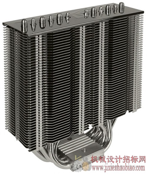

镀镍 NIckle electroplating
镍是银白色微黄的金属﹐具有铁磁性﹐密度8.9/g.cm-2﹐熔点为14530C。金属镍易溶于稀硝酸﹐难溶于盐酸和硫酸﹐在硝酸中处于钝化状态。在空气中镍与氧作用﹐表面迅速生成一极薄的钝化膜﹐能抵抗大气﹐碱和一些酸的腐蚀。镍与强碱不发生作用。
镍的标准电极电位为-0.25V﹐镀镍的应用很广﹐可分为防护装饰性和功能性两方面。
如下图中的散热器(外观色泽黑或黑中带黄):

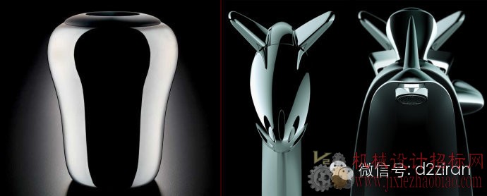

镀铬 Chromium electroplating
铬 是一种微带天蓝色的银白色金属。电极电位虽位很负﹐但它有很强的钝化性能﹐大气中很快钝化﹐显示出具有贵金属的性质﹐所以铁零件镀铬层是阴极镀层。铬层在 大气中很稳定﹐能长期保持其光泽﹐在碱﹑硝酸﹑硫化物﹑碳酸盐以及有机酸等腐蚀介质中非常稳定﹐但可溶于盐酸等氢卤酸和热的浓硫酸中。
铬层硬度高﹐耐磨性好﹐反光能力强﹐有较好的耐热性。在500OC以下光泽和硬度均无明显变化﹔温度大于500OC开始氧化变色﹔大于700OC才开始变软。
由于镀铬层的优良性能﹐广泛用作防护一装饰镀层体系的外表层和机能镀层。

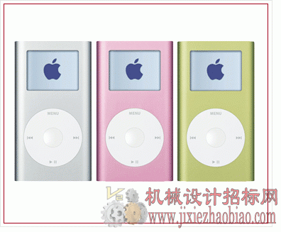

表面喷涂(塑料件)Spary
undefined
表面喷涂(塑料件):
构成涂料的四大要素包括:
1.树脂(Resin);
2.颜料(Pigment);
3.溶剂(Solvent);
4.其他添加剂(Additive)。
涂料干燥的种类有如下几种:
1.挥发干燥(利用稀释剂蒸发干燥);2.融合干燥(分子与分子因挥发耐相聚合);3.氧化干燥(不饱和脂肪酸与空气中氧结合);4.利用架桥反应而干燥 (利用架桥剂即所谓硬化剂形成架桥而硬化);5.紫外线硬化(不饱和聚脂类加入剂后由紫外线波长300-400mn照射后分子聚合而硬化)。
UV工艺介绍:UV涂料可通过浸涂、淋涂、漆涂、旋涂,甚至真空涂等方法涂布后,再经紫外线光子照射而固化成膜。与一般的溶剂型涂料相比,UV涂料的特点如下:1.固化速度快,2.常温固化,3.节约能源,4.节省占地面积,5.不污染环境,6.提升产品性能。

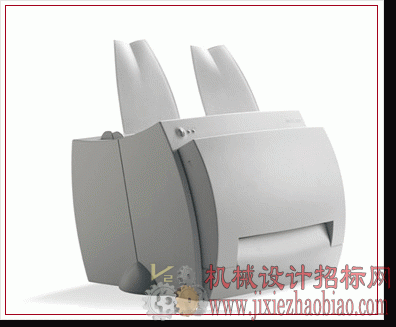

移印 Pad printing
undefined
移印工艺是 80年代传到中国的特种印刷技术,由于其在小面积、凹凸面的产品上面进行印刷具有非常明显的优势,弥补了网版印刷工艺的不足。90年代初期,随着中国市场 的进一步开放,大批以电子、塑胶、礼品、玩具等传统产业为主体的外资企业相继进入中国市场,移印技术和网版印刷技术作为主要的装饰方式更是得到超常的发 展,据不完全统计,移印技术和网版印刷技术在上述行业的应用分别达到27%、64%、51%、66%。
移印指的是——承印物为不规则的异形表面(如仪器、电气零件、玩具等),使用铜或钢凹版,经由硅橡胶铸成半球面形的移印头,以此压向版面将油墨转印至承印物上完成转移印刷的方式。
移印机适用行业:
  塑料业、玩具业、玻璃业、金属业、电子业、体育用品、文具业、光学业、IC封装业等。
移印机适用范围:
  尺、笔、球形物、洋娃娃眼睛、手表、照相机、吹风机之外壳、陶磁、医药器具、球拍、录音带、电子零件、IC、CPU、DRAM、计算机外壳、按键、装饰标志、大哥大机壳等印刷。
从总体来说,移印工艺的技术含量不高,在发达国家生产成本居高不下的情况下要想继续发展是很困难的,所以移印产业向中国这样的低劳动力成本的发展中国家转移是必然的趋势,目前,国外除了还制造自动化程度高的移印生产线的少数几家企业,大部分企业将生产基地搬到了中国。

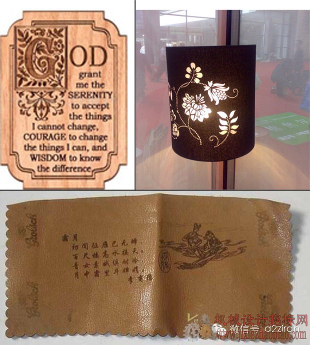

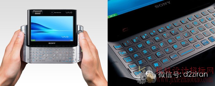

激光镭雕 Laser
一种用光学原理进行表面处理的工艺,手机和电子词典的按键上用的多。
简单一点的讲是这样的:比如说我要做一个键盘,他上面有字,字有蓝色,绿色,红色和灰色,键体是白色,激光雕刻时,先喷油,蓝字,绿字,红字,灰字各喷相应 的颜色,注意不要喷到别的键上,这样看上去就有蓝键,绿键等键了,再整体喷一层白色,这样就是一整块白键盘了,各蓝绿都被包在下面了。此时就可以进行激光 雕刻了,利用激光技术和ID出的按键图做成的菲林,雕掉上面白色油,比如加工字母"A",雕掉笔划上的白色,则下的或蓝或绿就露出来了,这样就形了各种颜色的字母按键了。
同时如果要透光的,就用PC或PMMA,喷一层油,雕掉字体部分,则下面有光的话就透出来了,只不过这时要考虑各种油的粘附性能。
因为各颜色键要喷不同的油,所以做结构时要考虑到这一点,各键要分开点,以免喷到不必要的地方,也有损耗大的地方不如做两个或多个,这样可以有多个可以配套。
各颜色的色差要大一点,最大的比如说黑白,这样机器容易分辨,也雕得干净,以免雕而不净,影响外观品质,还有各不同色的字体不要靠的太近。
镭雕所需油漆与普通塑壳喷漆的构成不同,称为双叶漆,质地较软,适于雕刻。另外,喷涂外观漆之前要在原材料表面喷涂一层黑色,否则很颜色没办法雕掉。
通常镭雕机可以雕刻下述材料:竹木制品、有机玻璃、金属板、玻璃、石材、水晶、可丽耐、纸张、双色板、氧化铝、皮革、塑料、环氧树脂、聚酯树脂、喷塑金属。
