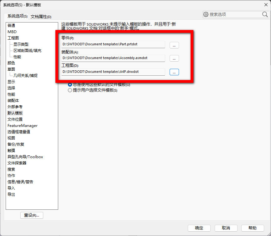

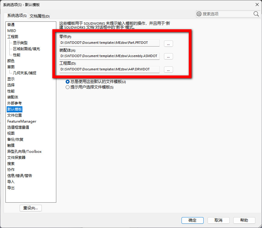

0,已经部署过文件模板的用户,安装32版后,会出现模板丢失,请提前做备份,数据库有改动
处理1:
如果你没自定义过模板,可以启动环境自检,自动修复
如果你定义过模板,把
  1. D:\SWTDODT\Document templates\MEzbw
复制代码
下的所有文件,移动到
复制代码
处理2:(或快捷模式重做初始化)
修改为
